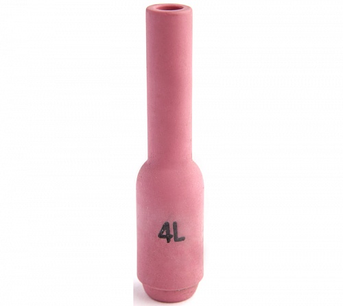

Добрый день. Принесли радиатор, удалили 1 соту в середине а стандартной керамикой не пролезть между сотами. Вскрывать радиатор так же не хочется. Какие есть варианты посоветуйте
Нужно подлезть в радиаторе между сотами

Добрый день есть удлиненная керамика я использую для таких случаев именно ее:

Спасибо помогло!
