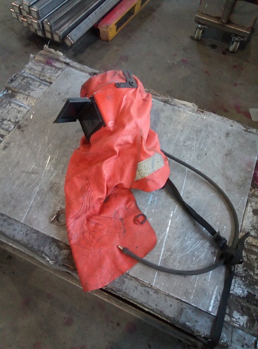

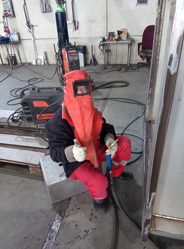

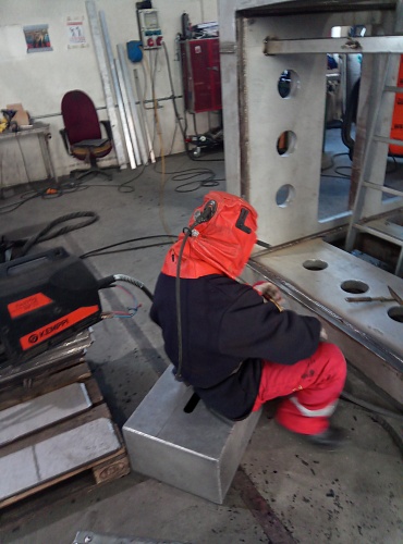

Мы используем специальные маски с подачей в них свежего воздуха пот шлангу. Обязательно в этой системе должен быть фильтр. Не помешает и во внутрь ёмкости подать воздух и вытяжку.
Tim Ross, необычная маска. Какой фирмы? Кто производитель?

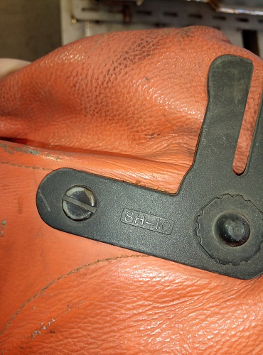

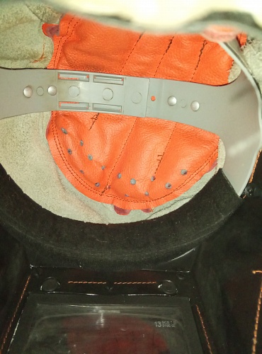

Виктор Звездарев, маска кожаная .Модель : SH-10. Производство не знаю чьё. Крепление к голове как у обычных сварочных масках. Воздух в маску поступает прям в подшлемник сверху (перфорация).

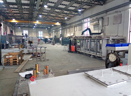

Tim Ross, В цехе уж очень чисто. Вы там вообще работаете?))) Что за предприятие? В Москве?
Виктор Звездарев, фильтр отдельно . Он убирает масло из системы.
Дмитрий Зайцев, да работаем. Только нержавейка.
маска зачет!))
