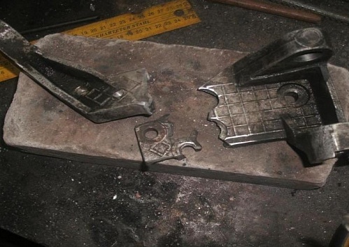

Добрый день! Сегодня сваривал коробку от десятки. Все,как обычно, но потом начал медленно сходить с ума. Откуда-то берется грязь! Не черная, как обычно,которая всплывает.Расплавленный металл и присадка покрываются коричневой пленкой! Баланс не помогает. Аргон проверял,сразу, после покупки. Заменил новый резиновый шланг, на фторопластовый. Менял горелки. Очищал присадку, протирал ацетоном(как обычно).
P.S.Подозреваю-"не свежий" аргон...все-таки.
