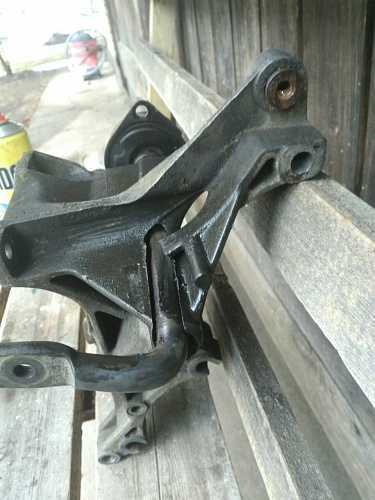

Выломался или стерся кусок у кронштейна генератора(натяжителя). Возможно ли его восстановить ? например наплавить или что то приварить на это место похожее? Буду рад советам и идеям!
Возможно ли восстановить эту деталь? (фото внутри)
11.04.2018 11:53:28
11.04.2018 11:58:06
Возможно,только дорого обойдется
11.04.2018 12:20:29
Ну возни тут и в правду очень много! Мне кажется дешевле все таки будет купить новую деталь!
12.04.2018 10:03:35
На самом деле не так уж много работы тут! я бы заварил но в стертое пространство заложил бы кусок пластины и потом все залил бы сверху!

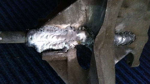

Вот как мне подварили эту деталь! Всем спасибо!
19.04.2018 10:20:25
Сложно понять по фото но наверное лучше бы и не получилось бы тут сделать
