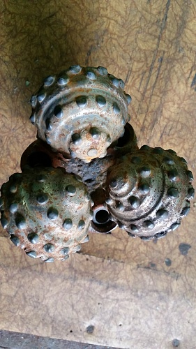

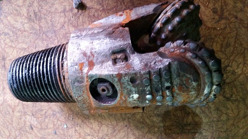

Олег Сверидов написал:
Спасибо всем за ответы. Буду пробовать. Покупать новые очень дорого говорят
Ну что попробовали? Получилось? Очень интересен результат. Если есть фото выложите.
Я вот , честно, сильно сомневаюсь в положительном результате. Получится только испортить. Там " победит" - этовсёравно, что токарные резцы направлять..
