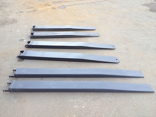

Только насадки.
17.04.2018 11:04:30
Вот самый хороший вариант и придумывать не нужно!
