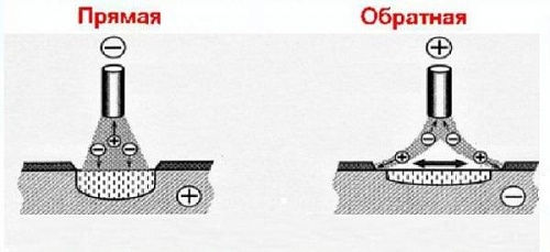

Вопрос собственно заключается в том что на пачке с электродами написано что можно в прямой и обратной полярности варить но вот подскажите в чем приемущество этих полярностей. Ведь обычно варил в прямой как я понимаю плюс на электроде а минус на детали, а вот в обратной если варить что мне это даст?
Электроды с 2 видами полярности сварки, какие преимущества у каждой из полярности?

Чушь вы здесь пишите. Прямая полярность "-" на электроде, при этом больше прогревается металл, чем электрод. Присуще для толстостенных изделий. Обратная полярность "+" на электроде, при этом основной нагрев идёт на электрод. Этот способ используют большинство сварных. Розжиг проходит проще и дуга горит стабильней.

Дмитрий Г,может вы прочитали не внимательно. Все об этом и пишут.Павел скопировал тест с сайта. Прочтите внимательно. У меня написано тоже, что у вас. Только - и + буквами , а не знаками

Такие электроды сильнее и быстрее нагреваются, а значит и эффективность сварки больше. Кроме того уменьшается возможность попадания в сварной шов воздуха либо каких-т примесей, которые туда попадать не должны. Я вообще вот тут покупаю электроды -
