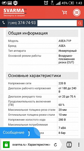

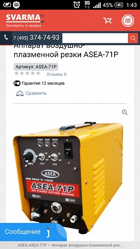

До 15мм, но аппарат думаю нужен чтобы брал и 25мм на легке, чтобы без напряга работать
15.03.2017 20:10:47
На сколько вольт нужен аппарат?
15.03.2017 20:25:10
220v
15.03.2017 20:53:50
Ну что же из 220 у кедра есть только 40а но 25мм будет сложновато им резать. А вы какой рассматривали ?
15.03.2017 21:04:34
Пока этот, но буду рассматривать и другие варианты....
