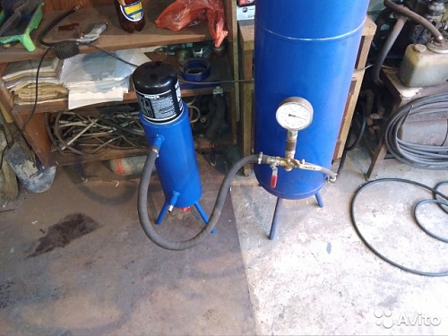

Не, явный самопал не хочется, да и фильтр этот ещё нужно где-то взять.
Не знаю можно ли тут ссылки вставлять, но может что из этого подойдёт Вот вообще мужик сам делает В фильтрах с силикагелем не ясно как он будет успевать осушать такое количество воздуха и на сколько хватит силикогеля до момента его насыщения влагой. |
