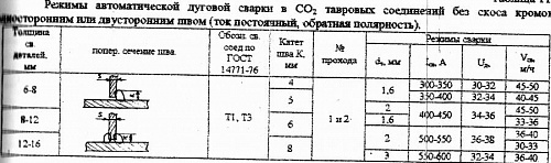

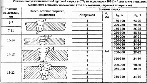

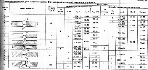

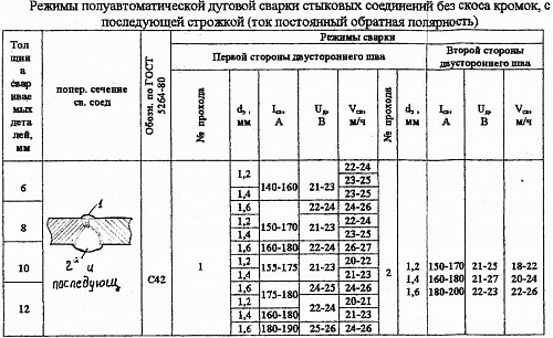

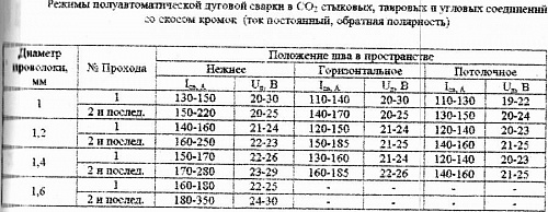

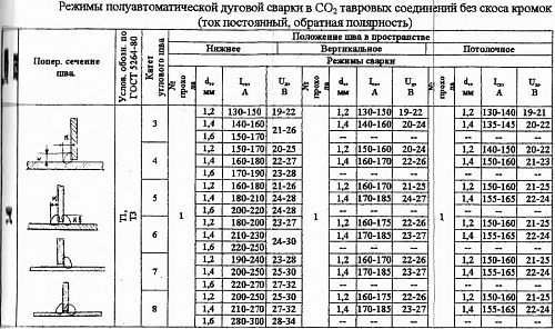

Добрый день, я надеюсь вам помогут определиться таблицы которые я прикреплю ниже:
13.02.2018 10:38:08
спасибо за инфу, еще почитаю что к чему. сегодня пробовал уже лучше получается!
