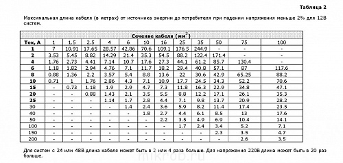

День добрый. В предыдущей теме упомянули про длинну переноски. А какая максимальная длинна возможна и какие потери? И какой длинны можно использовать кабель на держатель?
Какая максимальная длинна кабеля

Вот приблизительный расчет потерь на кабеле

Я на аппарат силовой кабель сделал 15 м Ещё на корпус розетку выводили. Удобно. Не надо удлинитель и есть куда УШМ включить. На держатель сделал 10 м на обратный провод 5 м
